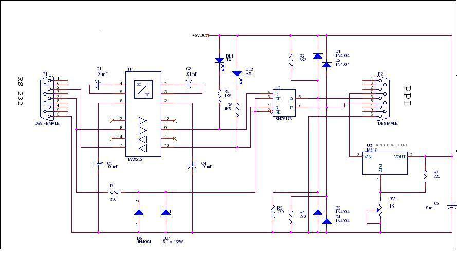

[分享]PC-PPI做法.

什么东西呀,看多看不清~~
我很菜,但是我知道"机会只光顾那些有准备的人!"

232转485都可用,直接用S7 200 PLC口取电,电压高需稳压调节,如图可知。
