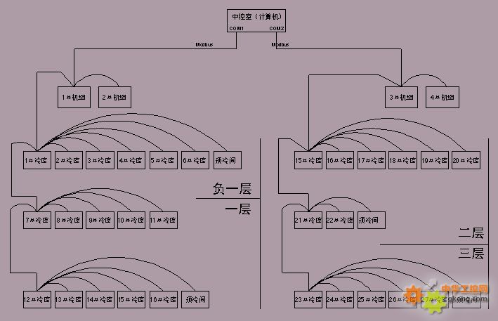

◆网络系统介绍
控制系统网络结构图如下。机组控制器采用台达EH系列PLC,PLC一个通讯口与一台5.7英寸单色触摸屏连接。在触摸屏上能显示压缩机的容调状态、排气温度、排气压力、回气压力等信息。机组PLC上另一个通讯口通过信号线与中控室的电脑连接。冷库的控制器采用台达SS系列PLC,其中一个通讯口与4行文本显示器连接。另一个通讯口通过信号线与中控室相连。中控室电脑的COM1口连接1#机组、2#机组、负一层冷库、一层冷库;COM2 口连接3#机组、4#机组、二层冷库、三层冷库。中控室采用联想电脑,监控软件采用九思易公司的无限点易控组态软件,通信协议是标准的Modbus ASCII协议,波特率是9600,数据位7,停止位1。

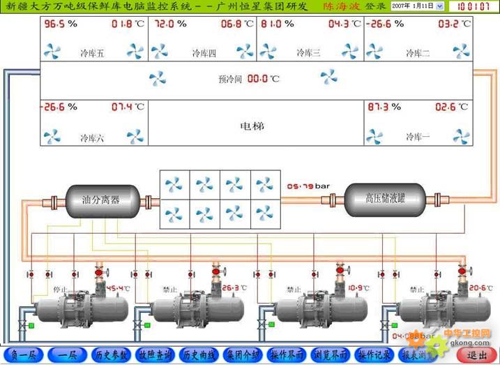

1、系统页面:
下图是负一层的系统流程。在此画面可以显示机组运行状态、排气压力、回气压力、容调电磁阀、中间喷液电磁阀、电机喷液电磁阀、回油电磁阀、冷凝器风扇运转情况等信息。还可以动态显示冷库制冷运行时风机运转、制热时风机的运转、加湿机的运转、新风机的运转、冷库温度、湿度等信息。压缩机和风扇实际在运转时,此界面的压缩机和风扇等会相应动态旋转。中间喷液电磁阀和电机喷液电磁阀、回油电磁阀在打开时,监控软件里相应由红色变成绿色,表示电磁阀在打开。

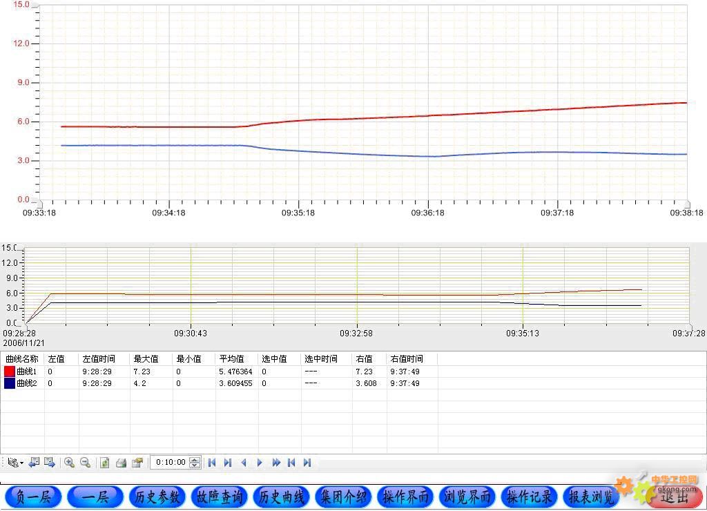

2、历史数据记录
监控软件每隔一分钟自动记录每台机组的排气压力、回气压力,排气温度、压缩机状态、每个冷库的温度、湿度共70多项数据,并自动保存在SQL 数据库里,而且可以保存十年的数据。

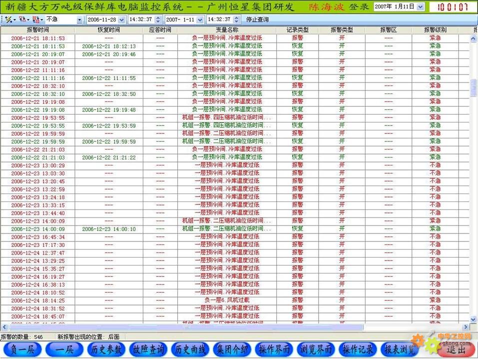

3、故障显示、记录、查询
在设备运行过程中,无论是机组还是冷库的故障,都会自动触发监控软件的报警系统,报警信息马上显示到报警信息表中,并发出报警声音,并且直接读出报警信息内容,提醒值班人员注意。如果报警解除后,也会自动记录何时解除故障。可以允许100000条故障信息保存在电脑里,供查询分析问题使用。

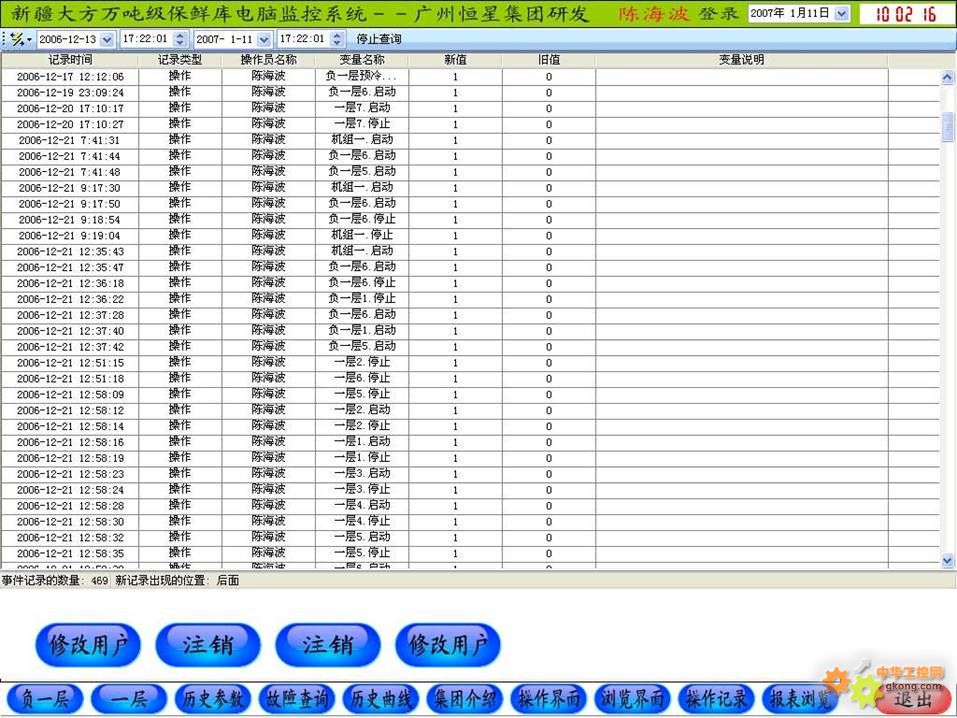

4、操作记录
大方冷库监控软件采用权限管理,一般权限的人员只能浏览各个冷库和机组的数据,查看历史数据,趋势图显示,但不能在电脑上操作机组和冷库的设备。具有管理者权限的人员除了具有一般权限外,还能操作设备。操作记录就是详细记录了以那个用户名登录的时间,那个用户操作了那些设备,什么时间操作的。

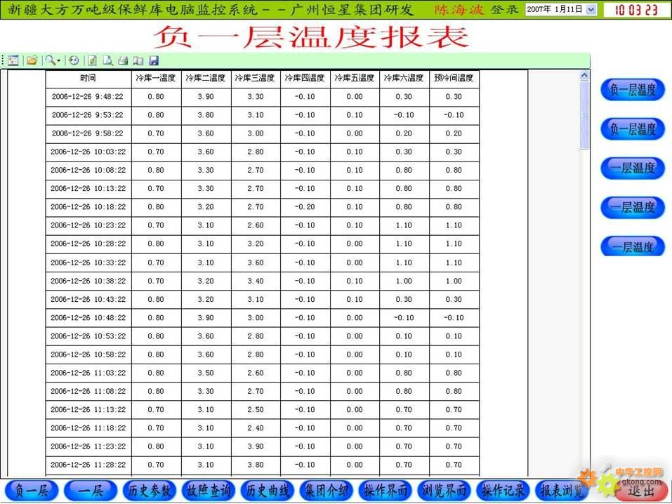

5、报表浏览和打印
数据报表是冷库与机组运行过程中重要参数的记录和反映,并以一定的格式输出所需要的温度、湿度等信息。它可以提供日报表、月报表、年报表、实时报表,并打印出来。

◆网络系统介绍

1、系统页面:

2、历史数据记录
3、故障显示、记录、查询
4、操作记录
5、报表浏览和打印
