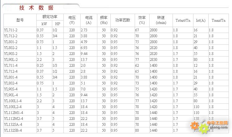

现在市面上最大的单相电机是多大马力的

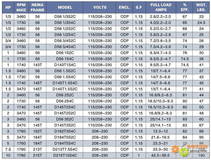

一般国产的能做到3.7KW.国外的我见过的最大的是5HP的。根据1HP=0.7457KW,则为也是3.7KW.但是在国内网站上我见过说能做到10HP的。也就是相当于是7.457KW.再高的没有见过。找了个截图看看吧
