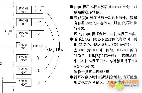

就是大循环里套小循环,
如何用梯形图实现呢?
谢谢!

呵呵;可以看一下三菱FX的编程手册,上面对这个讲的比较明白;

三菱FX编程手册应用指令FOR  NEXT说明中就有个3个在一起的例子

图示

多谢楼上几位。我用普通的计数器也实现了 :)
