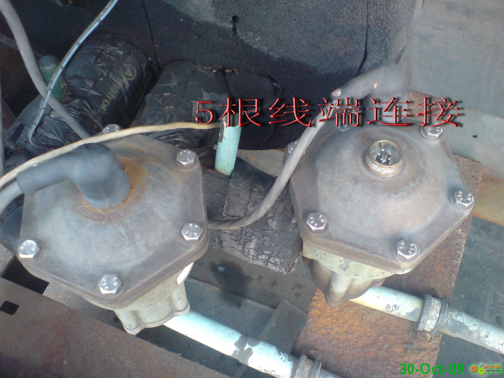

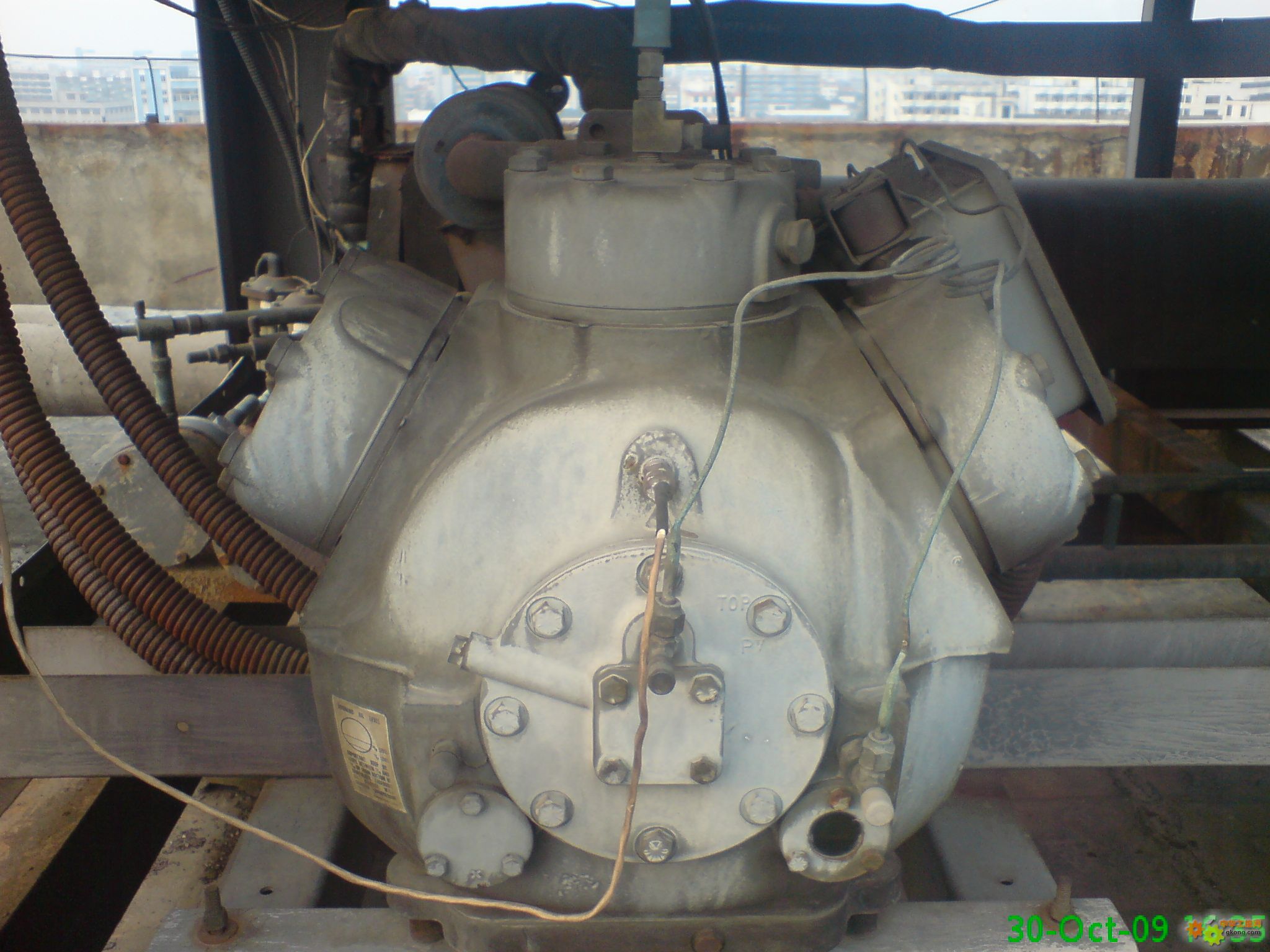

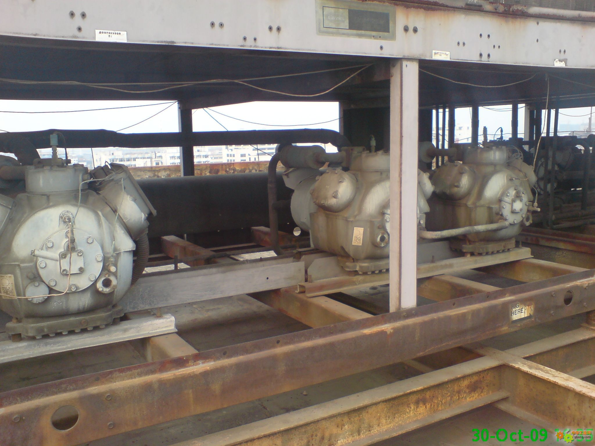

单位办公楼舒适空调用是开利空调95年安装运行,目前问题多多;现我负责着手把该空调电气改造为PLC控制,问题遇到是该空调的冷媒电动调节阀(见附图)是怎么控制,有了解开利空调能否告之。目前单位档案没这空调资料,我初步看现控制柜有4块控制板控制整个系统运行,经判断电动调节阀用DC12V执动,但电动阀5根接线分别是什么信号线?有疑惑。
开利空调型号:30GT-080-910,风冷式活塞机组;电动阀标牌已模糊,看不清。
改造想法简单说下,
1.材料准备用三菱FX2N-32MR 1台,FX2N-4AD-PT 1台,PT100 2根。
2.利用该机组高压传感器开关 1个,机头温度传感器开关 1个,还有一个高低压管连到开关盒(有待查) 1个。
3.输出控制制冷压缩机,卸载阀,油温加热,电动调节阀,冷凝风机。
4.把PT100分别插到冷冻水送出口和回水口,用这两温差控制机组运行。
希望网友能给于建议,谢谢!
