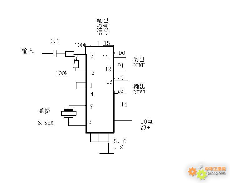

利用固定电话控制中间继电器,不在家的时候打个电话就可以控制家里的1个电器 (上网用的猫和路由器,限时的),最好有手动功能,手动停止,手动启动,哪位来说说,最好有电路图,越简单越好

别人打电话来肯定会受影响。

不如买个打铃的定时器来解决,才35元,要何时开就开,要何时管就关。表情

这样子做是可以的,
用电话双音频解码集成电路【DTMF双向收/发集成电路MT8880】【单向解码MT8870】,解出你拨通电话后【振铃几下后自动接听】,你按得几个键,驱动继电器吸和即可

8870应用图
11 - - -14是DTMF解码出的双音频【模拟信号】
2、3 是解码输入
15 是输出控制信号,可以触发控制电路表情表情表情表情表情
