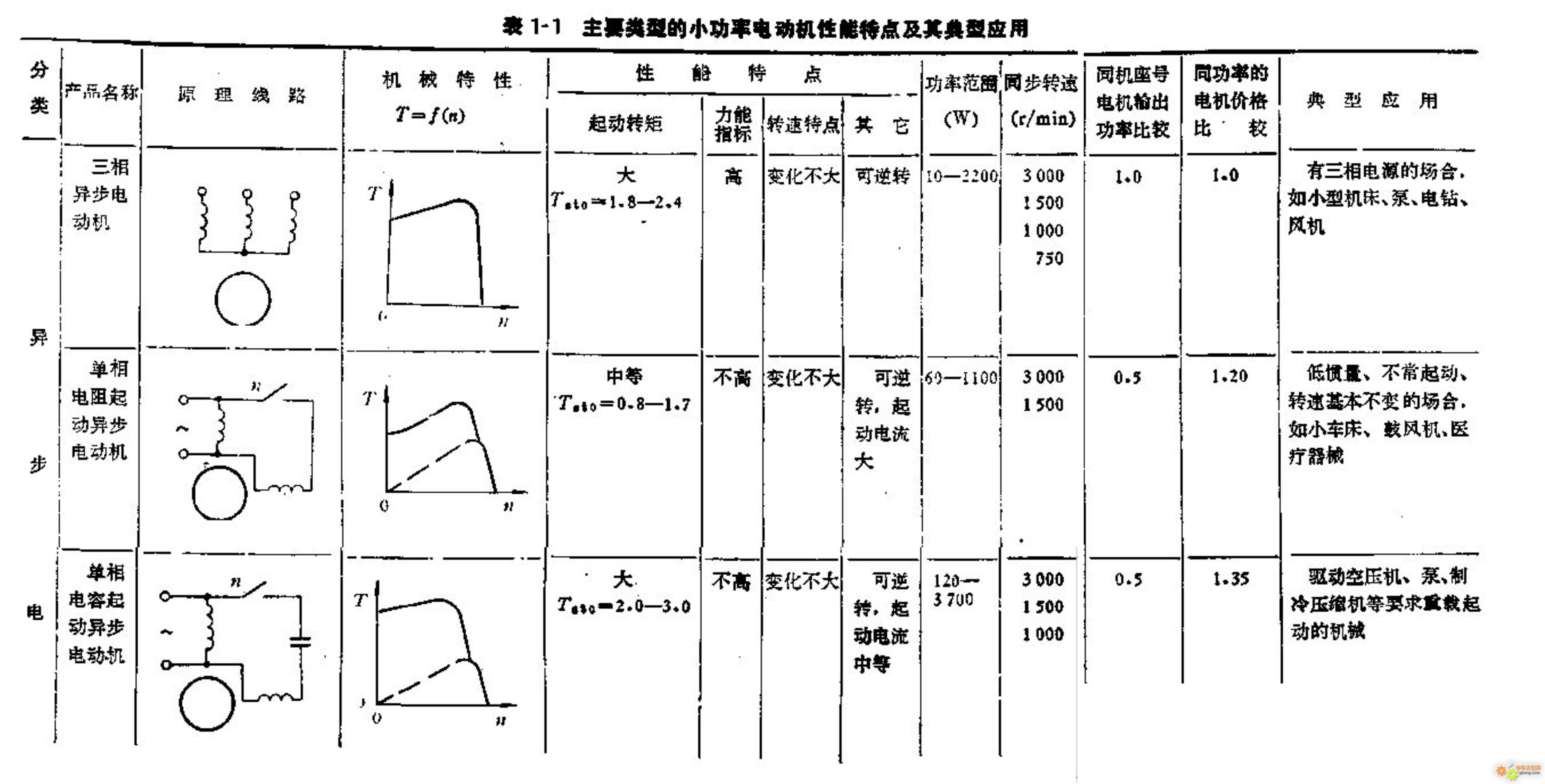

图
图

发表于:2009/10/30 13:38:00
不太清楚呀

发表于:2009/10/30 14:16:04
是不太清楚。我试试能弄清楚吧。呵呵

发表于:2009/10/30 14:47:51
看看这一张清楚吧

发表于:2009/10/30 14:51:04
一样,下载了看吧。呵呵,只能这样了。
