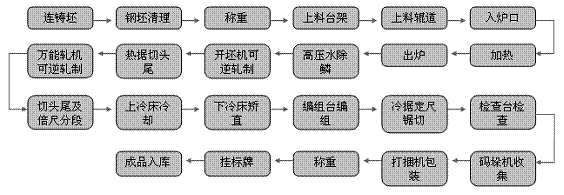

   该H型钢轧制生产线主要由:一台步进式加热炉、一台可逆式二辊粗轧机、三机架万能式精轧机组、热锯机组、步进冷床、矫直设备、冷锯机组和堆垛设备组成。
   2.系统构成
   该系统工艺流程如下:

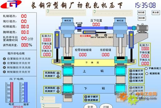

   (2)粗轧区。粗轧区的任务是把出炉的坯料先经高压水除鳞,送至轧机前,根据轧制程序表进入相应的轧槽可逆轧制,并通过翻钢装置将轧件夹紧进行翻转。一般轧制5-7道次 (最多9道次)往复轧制,最后经辊道输送到精轧区。通过易控(INSPEC)组态软件软件实现的监控功能包括:辊道、粗轧机速度控制、粗轧除鳞水控制、粗轧区入口/出口侧导板控制、平辊轧机的压下控制、粗轧机速度顺序控制、粗轧机平辊间微张力控制和粗轧区辅助液压与润滑控制等。
初轧机

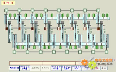

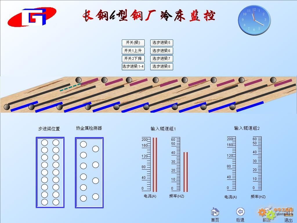

    (4) 热锯、冷床、矫直区。控制范围包括:冷床前热锯一台,除用于切头、去尾外,主要用于分段和取样;冷床长度为86.4m,宽度为17m,最大承载1755N/m2。冷床由固定梁和步进梁组成,步进梁的水平和垂直行程分别由液压缸单独驱动,并由PLC控制实现二者同步运动。所有的轧件均被送到冷床上的固定位置,由移钢机构将轧件从步进梁上翻出并移至冷床的输出辊道上。冷床的下床温度为80℃。该分区同时也为热锯和矫直机的液压站和润滑站进行控制。
冷床锯监控
