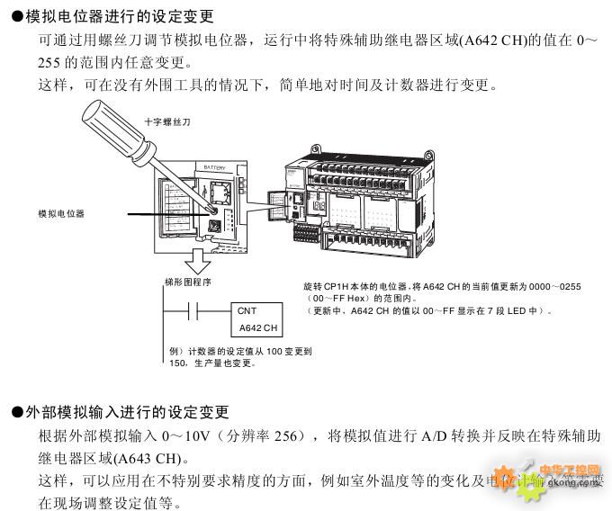

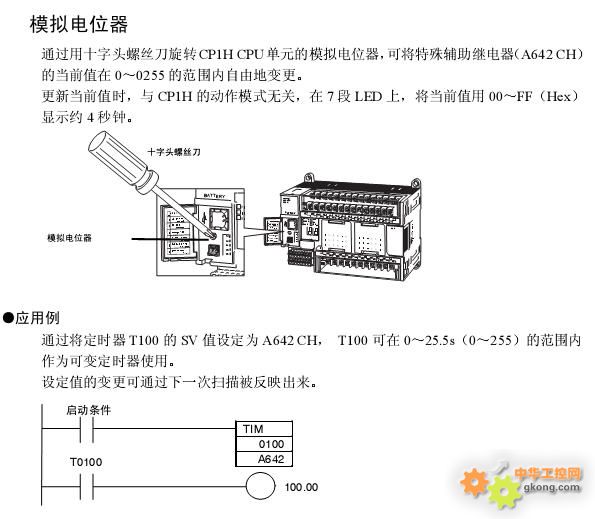

CP1H的USB舱里面有个可调变阻器,我想用它,不知道怎么用,可调电阻的通道是多少,怎么操作?望各位大侠帮忙!表情表情表情表情表情表情表情表情表情表情表情表情表情表情表情表情表情表情表情表情表情表情表情表情表情表情表情表情表情表情表情

好好看看操作手册  应该都有的

呵呵;没有好好的看手册;

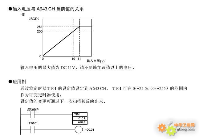

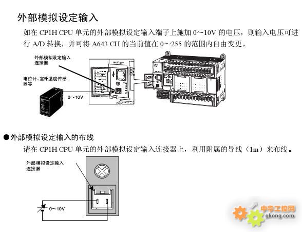

1687.505
