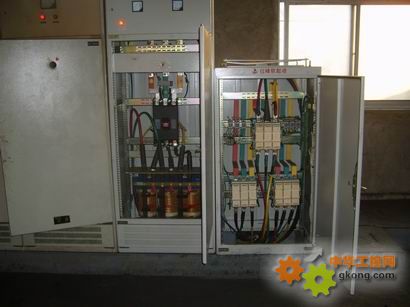

发表于:2009/11/4 14:45:08
1拖3安装图
