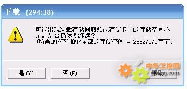

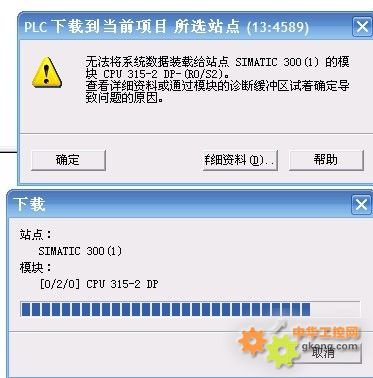

大家给帮个忙,急!!!

你的MMC卡满了。
或许你的程序容量大于你的MMC卡容量,这属于你的选型失误。

你在程序里看一下你的程序的容量,再比较 一下你的MMC卡的容量,不行换一个试试
