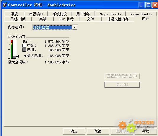

如何知道用PLC编程指令所占内存的多少,也就是说所写程序占内存多少KB,不知道怎样看,以AB PLC为例,所写程序存贮后文件为324KB,这与指令有关吗,PLC数据内存是16K的,能写指令上限是多少?请求各位帮助。。。

发表于:2009/10/27 14:50:05
RsLogix中查看CPU状态。

发表于:2009/10/27 15:44:04
呵呵;这个是不能看文件保存在电脑上的容量的;

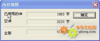

发表于:2009/10/27 16:07:16
发个图上来,你参考一下

发表于:2009/10/27 16:28:30
FX1S的内存只有2K;但你只写一条指令保存后文件就很大了,这是电脑上的格式;
