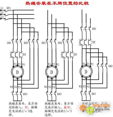

内三角与外三角启动这热继值一般怎么设置合适还有内三角与外三角有什么区别

你好,
  内三角就是将热保护器放在△内部,整定值为额定的0.58倍。
  外三角,就按额定选。

你好:
   内角,外角一般用在星角启动电机中。
   内角就是热继电器在角内,电流值为电机额定的0.58, 节省成本。
   外角就是在电机总回路上接,电流满负荷。

发表于:2009/10/26 22:17:41
我传一个看看。更正:应该是角启动过程接入。
