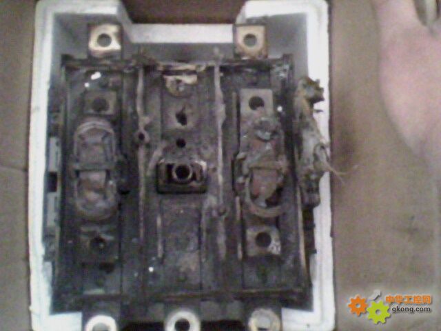

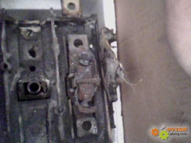

这是NC2---630A接触器因质量不过关所引起的,配电柜门让电弧击了一个直径约10厘米的洞,因为接触器的静触点出厂时未上紧,造成的。

哪个牌子?

看楼主的型号就知道是正泰的!

命名规则不是都一样的吗

命名规则不一样。我拒绝浙货。一台7。5KW的电机用浙货接触器量2510的很能快烧坏。换个外资品牌一点事没有。我不是崇洋。但是没有办法。浙货的电流标准要打2 个规格的折扣。

用国产的东西我一般会留一定的空间的

像这些大电流电器产品使用的时候,坚固件螺丝都要再重新拧一遍.

国产的按80%用就没有什么问题了!
