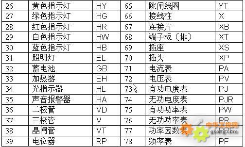

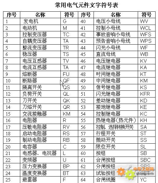

有人说QF是隔离开关的意思,有人说QF是空气断路器的意思,到底QS和QF指的什么意思?
我平常绘图时都是用QF做空气断路器,QS做隔离开关。我这样有问题吗?
你们有没有专业对低压电器的符号表示的手册呢?有的话传上来,大家学习一下。谢谢

QF是空开,QS是闸刀开关。

正确的应该是:QF是断路器,QS是闸刀开关。

QF和QS在原理图上可以区分出来:QF静触点有X,可以带负荷操作;QS静触点有“—-”,不能带负荷操作。

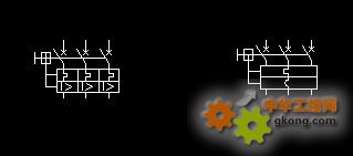

发表于:2009/10/23 19:38:10
大家请看这张图片,能不能解释一下,左边的符号和右边的符号表示的是一种元件吗?不知道左边的符号表示的是什么意思?右边的符号表示的是什么意思?
左边的符号代表的是具有哪种功能的断路器?右边的是具有哪种功能的断路器?哪种是标准画法?

没有问题。

左右边的符号都是一样的。

以下是引用rockmusic在2009-10-23 19:38:10的发言:
我觉得右边的符号偷懒了。都代表带热式过负荷脱扣和过电流脱扣的断路器
