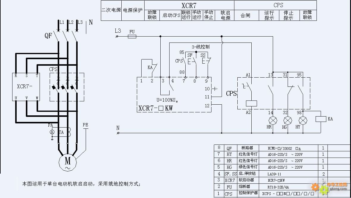

CPS控制与保护开关电器启动电路
CPS控制是英文Control and Protective Switching Device的缩写,代表控制与保护开关电器。它是低压电器中的新型产品。符合标准GB14048.9、IEC60947-6-2《低压开关设备和控制设备 第6部分-多功能电器第2节-控制与保护开关电器》。

XCPS主要用于交流50HZ(60HZ)、额定电压至690V、电流自0.16A~100A的电力系统中接通、承载和分断正常条件下包括规定的过载条件下的电流,且能够接通、承载并分断规定的非正常条件下的电流(如短路电流)。
XCPS采用模块化的单一产品结构型式,集成了断路器(熔断器)、接触器、过载(或过流)保护器、欠电压、缺相保护器、电压表、电流表、漏电、隔离器等电器元件的综合功能。应用MCU数字处理技术,测量精度高,线性好、故障分辨准确可靠,抗干扰能力强。
具有远距离自动控制和就地直接人工控制功能; 具有面板指示及机电信号报警功能; 具有协调配合的时间-电流保护特性(具有反时限、定时限、和瞬时三段保护特性); 具有断相、过流、堵转、短路、欠流、过压、欠压、漏电、三相不平衡、隔离、启动延时(避开启动大电流、它和过流动作时间分开)等诸多功能;
监控器对各种运行、故障等状态采用LED显示。具有电压表、电流表功能; 配有设置键,移位键、数据键、复位键、可对各种参数进行设定和查询;由于XCPS采用MCU的E2PROM存储记忆技术,实现参数设定,断电后设定参数仍保存下来,无须再设定;
具有故障记忆功能,便于故障查询、分析;
具有RS485通信接口,开放式现场总线(Mod Bus协议等),给用户系统集成带来方便,便于用户实现智能化管理。首家推出--节能型CPS控制与保护开关 用户根据需要选配功能模块或附件,即可实现对各类电动机负载、配电负载的控制与保护。
开关标准配置=开关本体+智能脱扣器+短路报警触头+过载报警触头(XCPSB型为消防报警触头)+一组辅助触头(二常开一常闭)+隔离功能。 请根据实际负载容量(功率)确定、调整整定电流Ie。 辅助触头20(-常开-常闭)

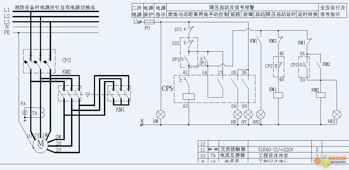

CPS (星三角)控制启动电路
