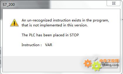

西门子SIEMENS
西门子SIEMENS
s7-200 sim能加载var变量吗?
2
1205
s7-200 sim能加载var变量吗?
907
240062337
2
907
作者的所有帖子(2)
2009/10/22
发表于:2009/10/22 22:32:00
小弟有个问题就是我编了一个程序,但那个仿真软件s7-200 sim 不能识别,弹出一个警告图片如下请教各位高手
华北工控ATX-6981:搭载兆芯处理器,支持银行智能终端应用
9887
lwcccf
7459
86
9887
作者的所有帖子(7459)
2006/1/7
09工控人生征文
发表于:2009/10/23 8:53:39
说你的程序中有一个指令在这个版本中不能执行。1.看看你的程序编译正确不2.是不是你另存了SIM软件认可的格式
希望通过论坛与各位成为朋友!
学无止境,学有所用
华北工控BPC-7131主板,支持人工智能市场应用
907
240062337
2
907
作者的所有帖子(2)
2009/10/22
发表于:2009/10/23 20:45:57
恩,谢谢~已近解决了,主要是刚刚step7发生了点小错误,造成编译时出错的,重启一下就好了 呵呵
应用案例 | XTS 助力提升种植牙组件包装的灵活性
[视频课程]西门子PLC博途应用精选
[视频课程]西门子S7-1200编程应用入门
[视频课程]西门子S7-1500PLC与博途应用-基础课程
[视频课程]西门子变频器参数设置和实操训练
[视频课程]5节课掌握西门子PLC模拟量应用
[视频课程]7节课带你玩转西门子LOGO!智能逻辑控制器
[视频课程]西门子小型PLC学习指导课
[视频课程]西门子PLC入门指导
46.8003
