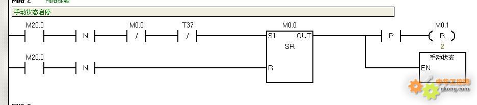

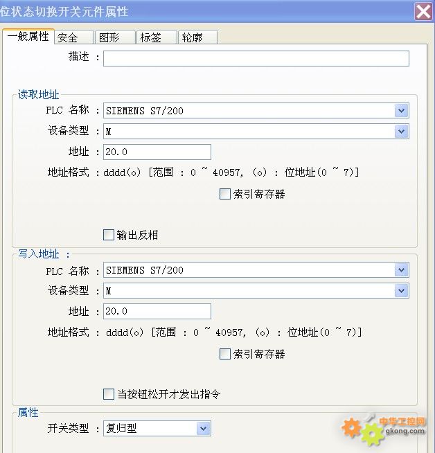

各位大侠 我昨天用维纶触摸屏6000控制西门子S7-200 但是按钮不能触发PLC的位地址 上面2副图是我的设置 通讯正常 可以显示PLC内部的数据 就是 我吧M20.0设置成点动按钮 但是 按了按钮就是不能触发 希望各位大侠 能够帮帮忙 小弟不胜感激

补充下 我刚才又试了下 如果设置成M0.0 可以触发 但是设置成M20.0 就不能触发了 请问这是为什么

地址是否被占用?

地址绝对没有被占用 我也查了很多遍

首先 谢谢你能够回我贴 我是这样的想法 PLC外部用I0.0控制 因为外部接按钮 I0.0控制M20.0 在触摸屏上用M20.0代替外部输入点 M20.0设置成点动按钮 请教 这样的思路是否可以?

晕;你I0。0已经控制了M20。0,在屏上就只能显示M20。0了;

是啊 我就是这样想的啊 触摸屏既然不能用I0.0 那么我中间加个M20.0 让触摸屏控制M20.0 外部按钮控制I0.0 因为 I0.0 和M20.0串联 当按下I0.0的时候就会驱动M20.0 这样 2个地方都能控制PLC了 请问 是不是这样触摸屏就不能写M20.0? 谢谢

呵呵;如果你在屏上控制M20.0,就不要在程序中输出M20。0;

哦 好的 谢谢你 我现在触摸屏设置成 直接控制后面的M0.0了 为切换开关 我在想想怎么才能实现我想要的那种方法 谢谢你的赐教 祝你好运

并联用
