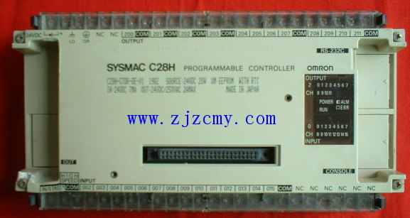

如图,用C28P的手编器安装在C28H上,手编器没有显示,那C28H用的手编器是哪一种?
还有C28H右上角有RS232的接口,所配的编程电缆是否与C200HX系列配用的RS232电缆是一样的?

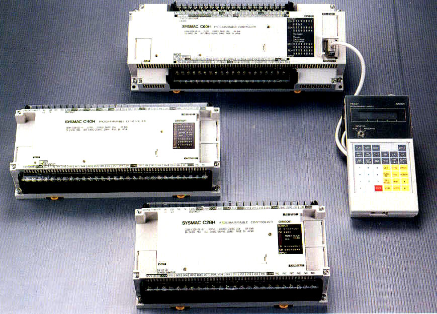

内置标准RS232接口,用于上位机连接。
编程器: C**H使用 C200H-PRO27和CQM1-PRO01
C**P使用 3G2A6-PRO15和C500-PRO23
以上编程器如果配合C500-AP003可以使用在另外一种PLC上。
另外,C**H可以使用CQM1-CIF01,02和电脑连接。
看图片:

我用的手编是C500-PRO13;
在C28P/40P/60P上都可以用;
C28H的接口外形与C28P相同,我还以为手编器也能通用;
这样看上面那个长的编程口是作什么用的?
还有版主你用的软件是哪个?
CIF02的电缆我有,与电脑连机试一下!

PRO13没用过。估计会有问题。
长编程口可以安装上位机链接单元和编程器适配器。
以前这个型号的PLC用过几次,不过我忘了是C**H还是C**P的了。
用SSS软件的。不过LSS也是可以的。
C**P的好像可以用C20-LK201上位机连接单元编程。
