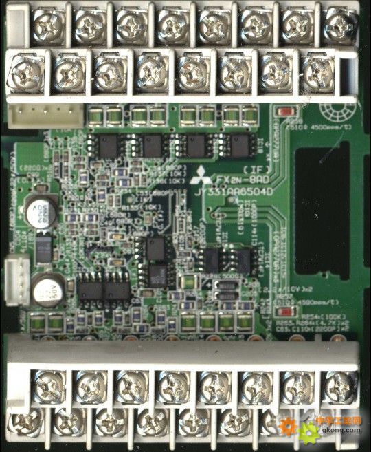

接收模拟电压、电流及温度信号的模块FX2N-8AD

第二张图片好像是我拍的吧;
