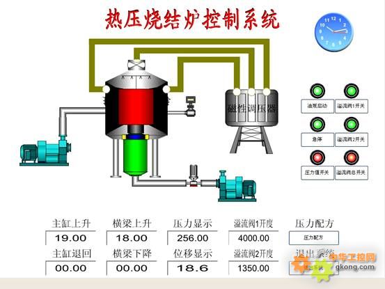

﹡ 系统设计的特点
1、生产线采用PLC全过程控制,显示自动加压卸压工艺过程参数等;
2、实时动画形式显示监控热压煅烧生产的工艺流程。高温热压煅烧生产的设备是密封的,通过压力配方功能来满足生产不同的产品,精美的画面让现场操作工对整个生产流程了若指掌。
3、系统功能丰富:包括手/自动模式选择、压力配方选择、压力数据记录、故障报警记录、自动诊断保护、煅烧时间显示等等。
上位监控系统采用的是“易控(INSPEC)”通用组态式监控系统,其与下位控制系统的三菱FX2N PLC通信方式采用RS-422串行通讯方式。真空泵、油压泵、比例溢流阀等都是由三菱FX2N-PLC来控制,而PLC通过编程电缆与计算机相连。
﹡ 软件系统完成的主要功能
1、以实时动画形式监控高温热压烧结炉的工艺流程,监控电机、真空泵、油压泵、比例溢流阀等部件的运行状态;

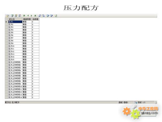

2、记录设备运行过程中产生的压力配方;
3、PLC控制压力、位移实时监控。
