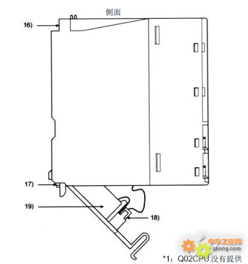

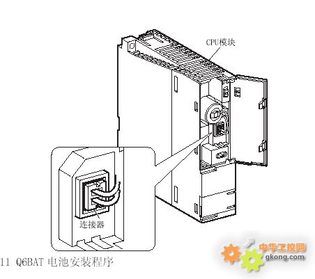

机床报警PLC电池电压低,但是我找了下CPU那里,没有发现外接电池在哪里啊,

在Q02HCPU下面有一个卡槽,里面就是电池放置处。ZCMY同志的图片并不是Q02H的模块,而是基本型PLC模块的电池放置处。

发表于:2009/10/16 8:38:59
图中19是电池

发表于:2009/10/16 14:25:53
是在CPU盒的底部,楼上的图片正确的

发表于:2009/10/16 14:31:02
电池问题在首次用Q系列PLC时会遇到
Q系列PLC在出厂时,电池是没有插上的,使用时需要用户自已把电池插上,否则PLC会报警的

发表于:2009/10/16 23:57:53
7楼的图片是正确的啊
