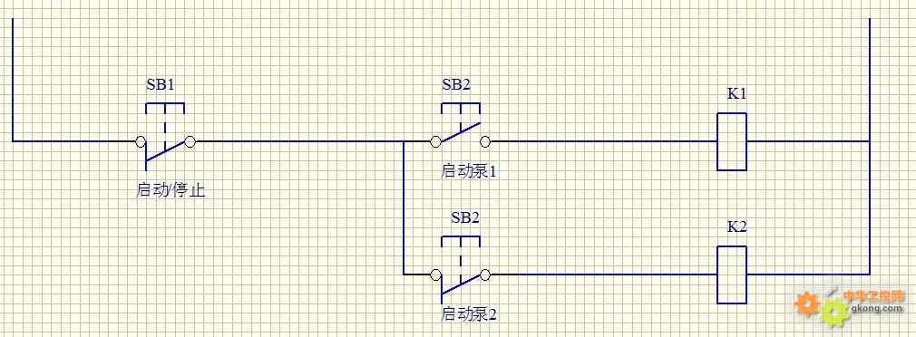

两个电机的控制要求:现场有一个停止,一个启动按钮,一开始按启动,起一号电机,后来该电机过载或按停止按钮使该电机停下来。第二次按启动按钮要使第二台电机启动,按停止使第二台停止,下一次启的时候又是第一台,如此循环。

你用什么控制?  PLC ?

用一种磁保持型的中间继电器(双线圈的)应该可以做到,有时间研究一下

没见过这种控制,你能把线路图传上来吗

我见过,好像用了两个时间继电器,我没仔细看,我觉得很有意思 ,所以拿出来问一下

小弟提个建议,大伙看看行不行~!
小弟认为如果操作时间是固定的,那么使用时间继电器可以,如果时间不可控怎么去设置呢?小弟提个建议,把两个开关全换成带自锁的,就可以完成以上控制~!
当泵不启动时,启动/停止按钮SB1放在常开点断开线路,泵不启动。如果需要启动泵1,就是用泵1/泵2的选择开关,来完成后再按下启动停止按钮,来启动~!启动泵2同理~!

应该没问题的,这相当于反转电路,用这种中间继电器:
