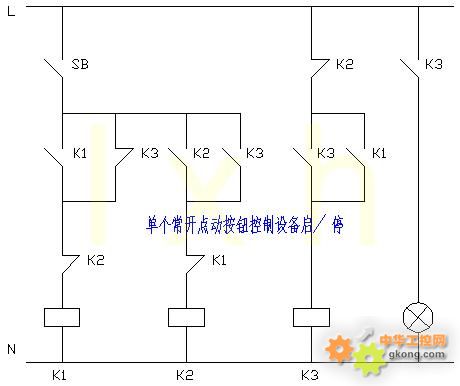

   用一个自复位开关,控制一个指示灯,按一下要使灯亮,当按第二次时灯灭,中间继电器随便用,这个电路怎么设计,小弟想了半天还是不能解决,请求帮助,本人愚笨!表情

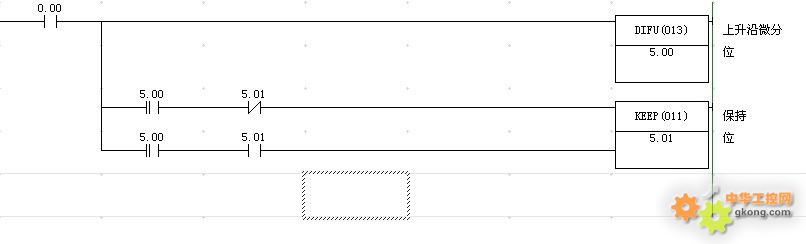

不知道你用什么PLC?
这是欧姆龙的单键控制~!

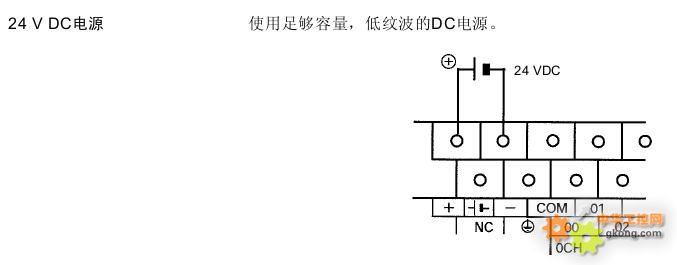

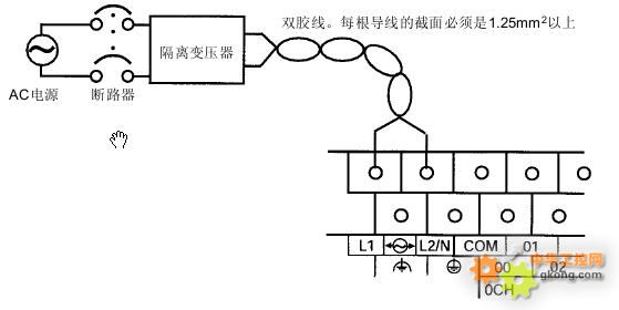

程序写出来了,接线可以看PLC使用手册
大家一起学习

单键起停电路图
您要的资料
