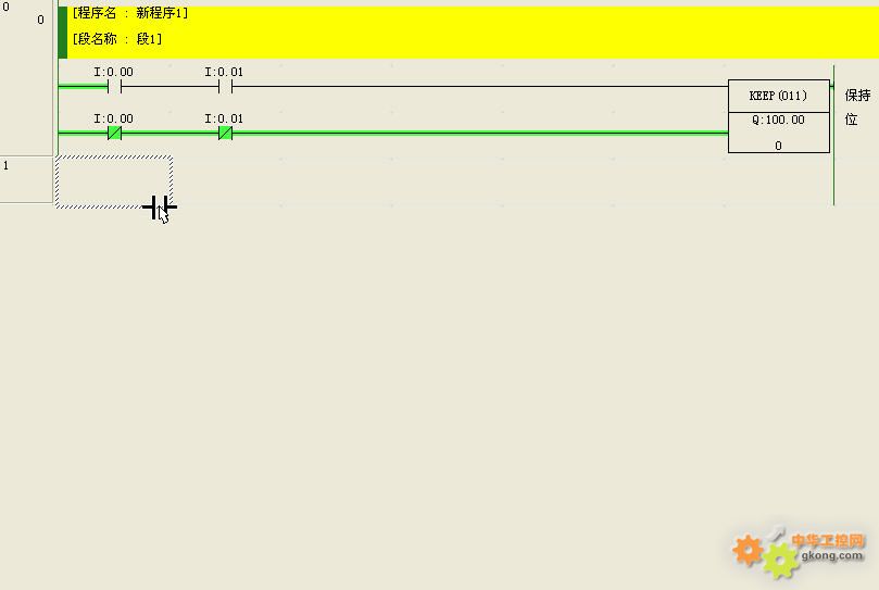

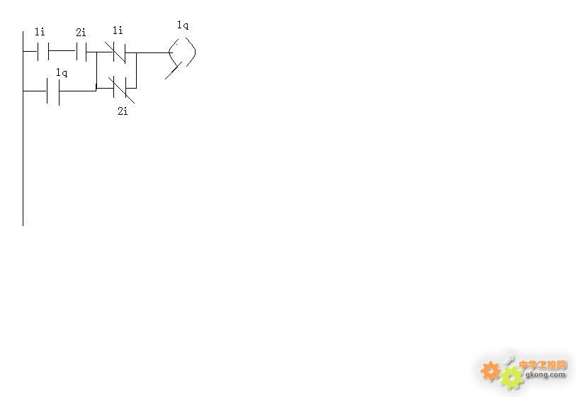

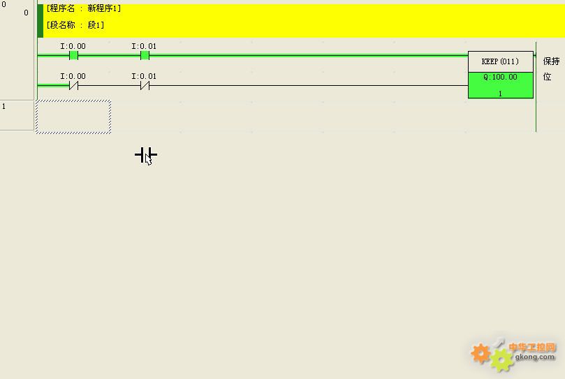

     两个开关控制一个继电器。当两开关同开时才接通,同关时才断开,一开一关保持状态。
这梯形图怎么画?逻辑也行。
 拜托了。11点前要答案啊。

历史总积分:5898
注册时间:2008/8/26
发表于:2009/10/13 20:30:48
用一个保持线圈就可以了&…………

发表于:2009/10/13 22:30:27
试试行不

以下是引用asls1780rm在2009-10-13 22:30:27的发言:
肯定不行啊   根本就不能启动!!!
你只考虑到了停止的动作啊…………

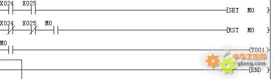

发表于:2009/10/14 13:13:00
这样可以实现的    三菱PLC
请指教
5898
ziege
文章数:580
年度积分:66
历史总积分:5898
注册时间:2008/8/26
发表于:2009/10/14 13:13:58
这样可以   三菱PLC
