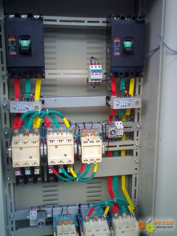

非常好,汇流排用的规矩。

以下是引用hbczyzh在2009-10-10 19:06:57的发言:
非常好,汇流排用的规矩。
汇流排的颜色标识正好与规定相反。从左到右:L1-黄,L2-绿,L3-红。

那个M202保护器,价格贵不贵呀

电器件好少啊

不少了,一用一备。
