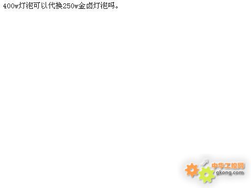

高手的意思是400w镇流器可装配250w灯泡。这样不会出问题吧?400w灯泡可以代换250w金卤灯泡吗。

400w镇流器可装配250w灯泡表情表情表情表情表情表情表情表情表情表情表情表情表情表情表情表情表情表情表情表情表情
我只是看看,不说话!
图
3562
chengjun77
文章数:2027
历史总积分:3562
注册时间:2009/7/19
发表于:2009/10/9 18:33:26
啥意思?

同意楼上,但是没有看到图片哈、
