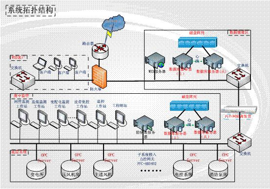

2.  系统拓扑图及产品介绍
北京三维力控科技有限公司为煤炭行业提供多种专业产品,通讯网关pFieldComm为现有煤矿安全生产综合自动化的子系统数据接入,解决信息化孤岛问题提供了快速、稳定、可靠,安全的解决方案;企业级实时历史数据库pSpace与关系型数据库Oracle或SQL Server等一起构建了煤矿安全生产综合自动化、信息化的数据仓库平台;工业监控组态软件Forcecontrol为综合自动化提供强有力的图形控制功能。这些产品为实现实现真正的管控一体化,提供数据平台共享、网络协议转换、标准化的数据通讯和系统联动等功能。
企业级实时历史数据库pSpace特点:
²  单台服务器处理点数大于等于12.6万点;
²  完全分布式结构;支持C/S和B/S应用;
²  毫秒级的高精度时间标签;
²  支持双机热冗余的容错架构;
²  采用高效的二次压缩技术;
²  数据处理及存储与查询的性能可达30万点/秒;
²  支持Windows,Unix,Linux环境下运行和操作;
²  提供使用简便、功能强大的数据库管理工具;
