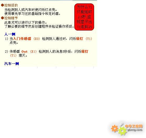

求教三菱PLC仿真软件SWOD5C-FXTRN-BEG-C D初级挑战 D-2检测传感器灯中,为什么感应X1通后,不能延时5秒,只能延时5秒呢,监视显示T1走到25就停了。为什么?谁能告诉我吗?

不能延时5秒,只能延时2.5秒
打错了

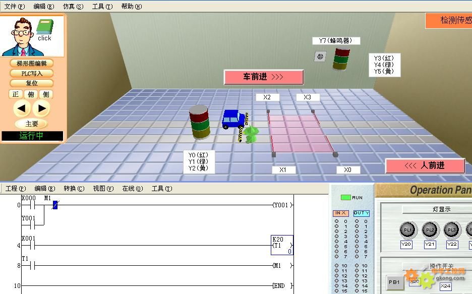

K20是2秒
没用过你这学习软件,直接用体形图编程,启动仿真试下

我说句 我也在用这个仿真软件。。很多时候这软件里的PLC就不能像真实的PLC一样的。。。
你最好是按照他的要求试试 而不是自己有什么想法就在里面实现 我就这样做的所以发现很多不能实现的。。
