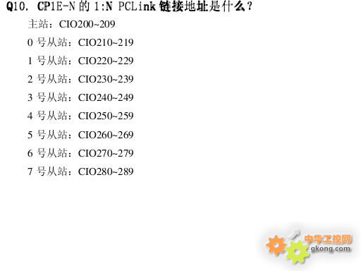

CP1E-N 1:N链接地址

好东西

不明白什么意思?
