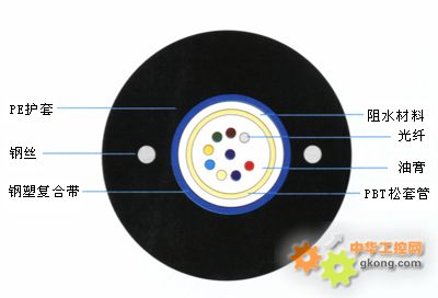

都知道光纤的内部没有金属,那么它的内部结构是什么?

内部结构

图片不错啊,看上去像光盘呢

光纤是什么材料的

可以上网搜索看看!下面是网上摘录的。。。。。。目前光纤通讯材料主要用高透明度的二氧化硅材料,可用化学蒸汽沉积法(CVD)制成纯二氧化硅。近年来还有新的光纤材料,如ZrF4、LaF3和BaF2二元混合体的氟玻璃,其性能优于二氧化硅,光损失更小,上万公里光信号传输不需要任何中继站。当然2l世纪将会推出更多种类、更优性能的光纤通讯材料。

应该都是一种特殊的塑料吧

光纤内部无铜
