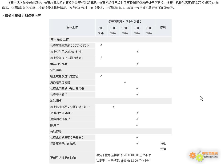

谁有空压机,UPS和发电机的日常保养手册啊,有的话帮 我发一份好吗?我先谢谢 了
在网上 搜索出来都是乱七八糟的

我给您搞一个截图的就不会乱七八糟了。
