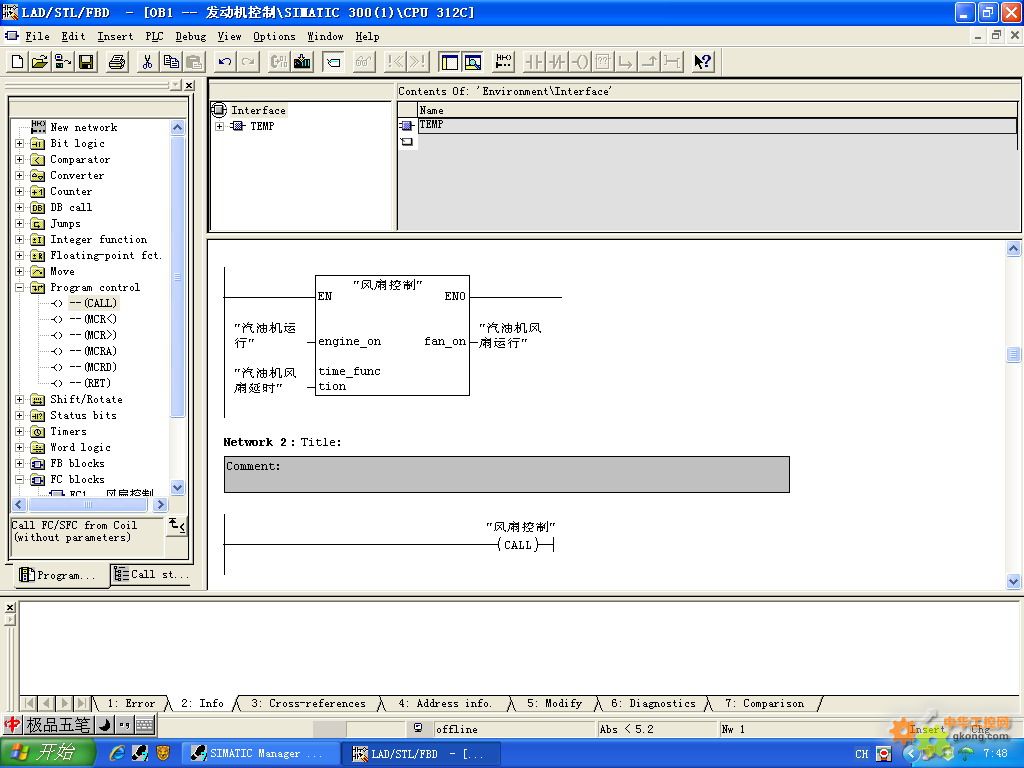

请教:怎样在SIMATIC管理器中将FC块拖放到以LAD显示方式的OB1程序段1的水平“导线”上,(在我点击FC1时,OB1梯形图窗口切换为管理器窗口,拖不了啊)表情

选中那根横线,然后在左边的列表里双击你的FC,或者直接拖动出来就是了。
估计你是回到管理窗口去点那个FC了,那是不行的。

是的,我现在OB1窗口可以拖了,还有个问题:同样是调用FC块,下面两种方法有何不同呢?

请看

可以这样理解吗:上面有框的调用是一个函数(可以用不同的实参来调用),而下面的调用只使用自己声明的变量。(正在学S7-300很多都只是似懂非懂,进度缓慢,吃力,希望各位前辈多多指教!)

他们的区别仅仅是是否带有参数的区别。
因为西门子板块的人比较注重自我学习,所以像这种梯形图手册上10.2,10.3,10.4章节中显而易见的问题都懒得回答。
