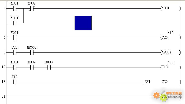

大家是不是经常遇到老板对我们学技术的根本不重视,或者干完活有时收不到钱,那么下面这段程序可以帮你出出气
这是一段用于三菱PLC的小程序,作用是让PLC能定时,或者按我们设定的要求来停机,即使断电也无法复位,机器停止工作,只有我们自己才能解决问题。
该程序视频讲解:http://v.ku6.com/show/KF7yZU1KBKWC2uoO.html
程序在附件里

貌似第12行有些问题吧!!!要x1 x2 x3同时输入才定时器才会开始计时啊!!!
请指教

没错,就是这样,是因为图片现实不清楚的原因
是复位条件.

重新下载程序。

发表于:2009/10/6 19:18:32
只对FX CPU有效哦……

楼主非高手

不好意思地说:没有用。。。。
这种东西只会砸了自己的牌子
是复位条件.
确实是复位条件   可是要三个同时来   然后再保持才可以实现复位啊!!!

这些东西太简单,每必要这样去做。
随便请个人就破解了。
