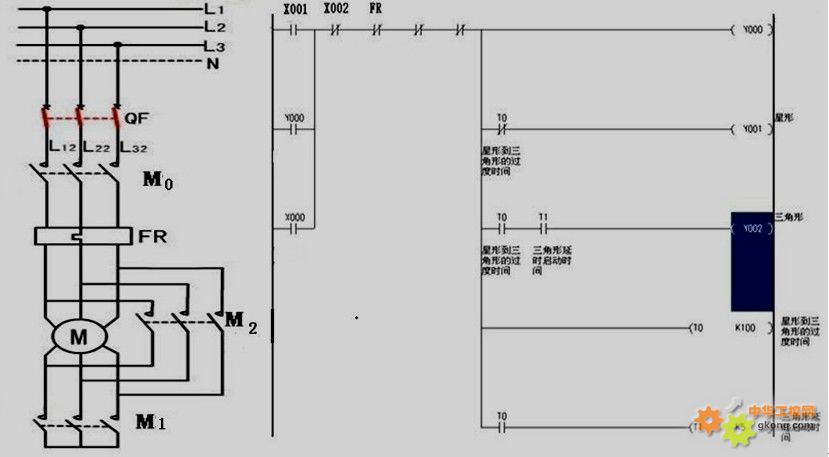

使用一个定时器就可以。

好像使用功能指令更简单些!

够简单的
