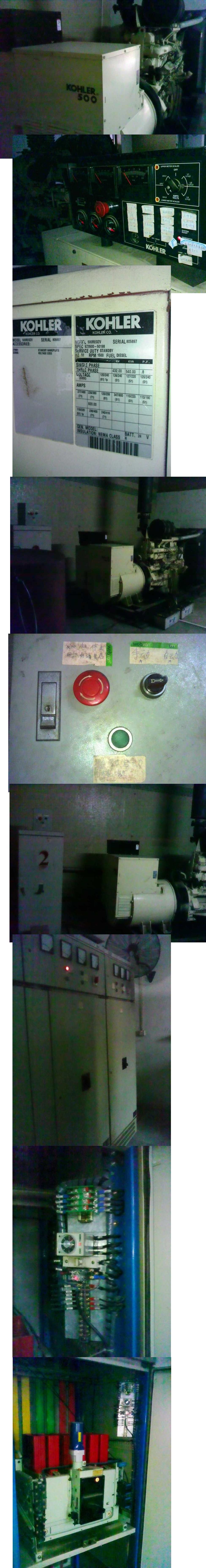

我们公司的发配电是这样运转的:
     当转换开关都拨到“自动”时,如果市电突然停电,发电机就马上自动启动,启动完毕后自动送电。
     现在这套系统出了点故障:当转换开关都拨到“自动”时,市电突然停电,发电机可以马上自动启动,但启动完毕后却不会自动送电,要人手合闸才能送电。
     请问这是哪里出了问题?这系统是如何取信号指示下一步动作的?
     谢谢。

原因应该在发电机进线侧的电压取样电路上
按照描述,市电侧取样正常(市电失电--发电信号输出等控制系统正常)
手动能投入,说明机械系统正常
重点看看市电侧的三个熔断器是否正常

你的发电机发出得电压时不是达到了 送点的要求啊?
自发电的合闸信号有没有啊?
自发电的合闸继电器是否有故障啊?  合闸的线圈是否开路啊?

发表于:2009/9/30 23:30:33
请看图片

你查一下发电机 自动送电时 去合闸线圈得回路是否开路!

看一下时间继电器的触点好不好

发电侧断路器的合闸线圈烧了
