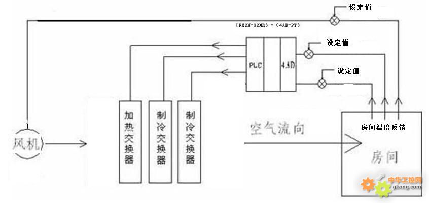

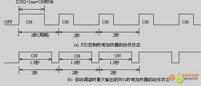

三菱PLC+FX2N-4AD-TC实现温度PID闭环控制系统的学习参考。。。。。。
PID控制改变加热器的加热时间从而实现对温度的闭环控制。风机鼓入的新风经加热交换器、制冷交换器、进入房间。
在温度控制系统中,电加热器加热,温度用热电耦检测,与热电耦型温度传感器匹配的模拟量输入模块 FX2N-4AD-TC将温度转换为数字输出,CPU将检测的温度与温度设定值比较,通过PLC的PID控制改变加热器的加热时间从而实现对温度的闭环控制。PID控制时和自动调谐时电加热器的动作情况如上图所示,其参数设定内容如下表所示。

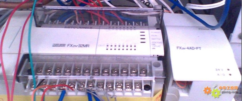

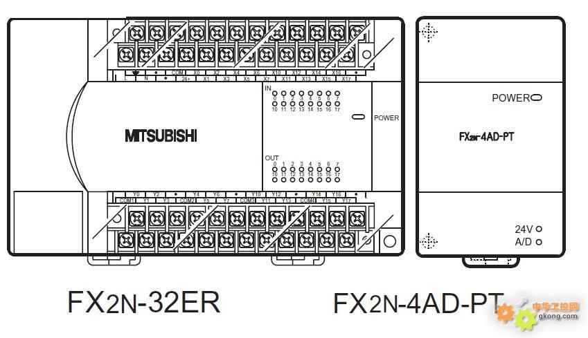

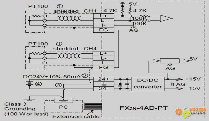

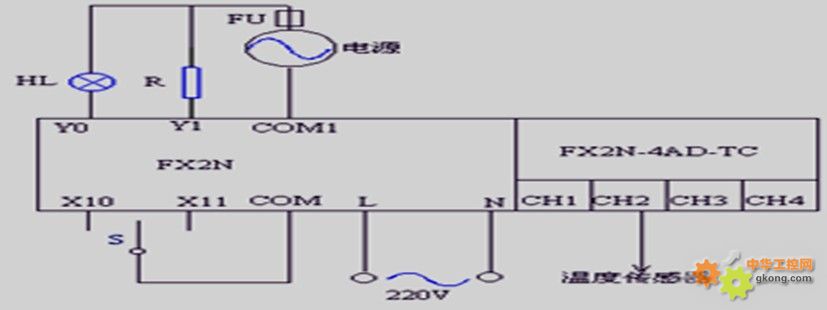

PLC接线图如下,按图接好线。配线时,应使用带屏蔽的补偿导线和模拟输入电缆配合,屏蔽一切可能产生的干扰。FX2N-4AD-TC的特殊功能模块编号为0。

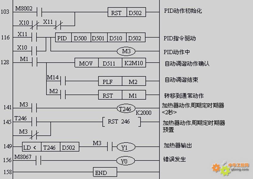

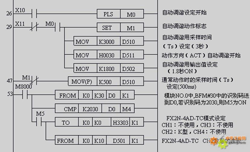

程序设计:

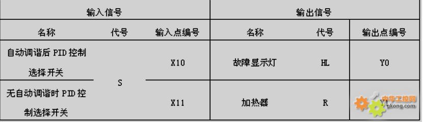

1)用选择开关置X10作为自动调谐控制后的PID控制,用选择开关置X11作为无自动调谐的PID控制。

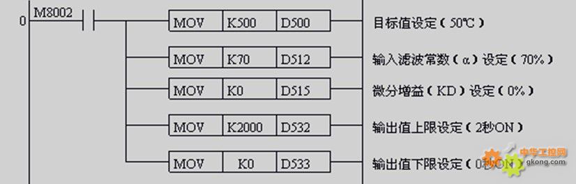

2)当选择开关置X10时,控制用参数的设定值在PID运算前必须预先通过指令写入,见图程序0步开始,M8002为初始化脉冲,用MOV指令将目标值、输入滤波常数、微分增益、输出值上限、输出值下限的设定值分别传送给数据寄存器D500、D512、D515、D532、D533。
3)程序第26步,使M0得电,使用自动调谐功能是为了得到最佳PID控制,自动调谐不能自动设定的参数必须通过指令设定,在第29步~47步之间用MOV指令将自动调谐用的参数(自动调谐采用时间、动作方向自动调谐开始、自动调谐用输出值)分别传送给数据寄存器D510、D511、D502。
4)程序第53步开始,对FX2N-4AD-TC进行确认、模式设定,且在PLC运行中读取来自FX2N-4AD-TC的数据送到PLC的D501中,103步开始对PID动作进行初始化。
5)第116步开始,X10闭合,在自动调谐后实行PID控制,当自动调谐开始时的测定值达到目标值的变化量变化1/3以上,则自动调谐结束,程序第128步~140步,自动调谐结束,转移到通常动作,M1复位。
6)第47步,将通常动作的采样时间设定值500ms用脉冲执行型MOV(P)指令送给D510,进行PID控制。
用选择开关置X11作为无自动调谐的PID控制(当选择开关置断开位置时,将PID动作初始化,即D502清零)。
程序116步,执行PID指令。加热器动作周期T246设为2秒,当加热器动作周期2秒钟到,通过复位指令将T246清零,因为M3动作,T246重新计时。通过触点比较指令,控制加热器是否工作,由于PID调节获得需要的加热时间的数据置于D502中,D502不是固定值,靠PID来调节,在PID调节过程中,M3动合触点始终是闭合的,当加热时间通过T246记录的数据小于PID传送的数据D502时,加热器加热,否则停止加热,等待加热器动作周期2秒到,T246清零并重新计时,此时加热器又加热,周而复始。
通过PID控制不断调节加热器的加热时间,从而实现了恒温控制。当控制参数的设定值或PID运算中的数据发生错误时,则运算错误标志辅助继电器M8067变为ON状态,通过Y0输出给故障指示灯显示。

最好再来点,文字说明,控制思路?方法?

把pid部分程序贴出来,让新手学学
