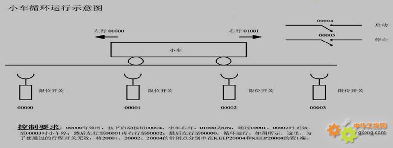

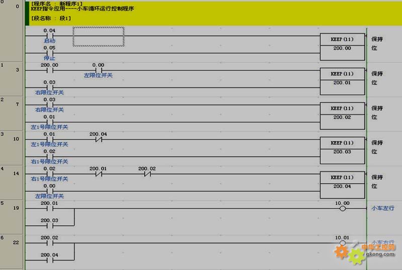

以小车循环运行控制程序为例:学习欧姆龙PLC的KEEP指令
