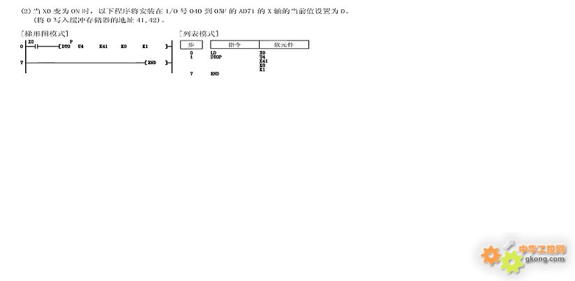

请问各位高手,该程序040到05F的AD71的X轴如何从程序中看出来的?

没明白你具体意思,程序中看出什么?
040到05F是模块的I/O地址,占32点

AD71的X轴是如何知道的,语句哪里能看出来啊?

那你 要看41、42号缓冲区的定义了,应该是这个缓冲区定义好的
不过这模块 很老了,不知道你能不能找到手册
