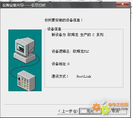

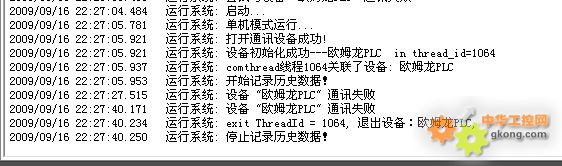

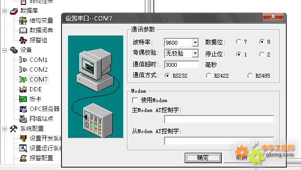

我现在手里有个欧姆龙CPM2A的PLC,想用组态王软件连接上PLC做个简单的动作控制。我现在PLC和组态王选择的是HOSTLINK通信,PLC地址设置的是0,现在PLC和电脑的的通信口是COM7。都设置好了但是怎么软件还是显示连接不上PLC呢?下面是相关设置的一些画面,大家看看我那个地方设置有问题?怎么和PLC通信不上呢?
大家看这就是我连接PLC的过程,怎么显示通信失败呢?和PLC通信时PLC的上的通信指示灯是一闪一闪的,如果真正建立连接后,通信灯闪动频率应该是很快的。我怀疑还是哪个地方没有设置好,大家看哪个地方出问题了呢?

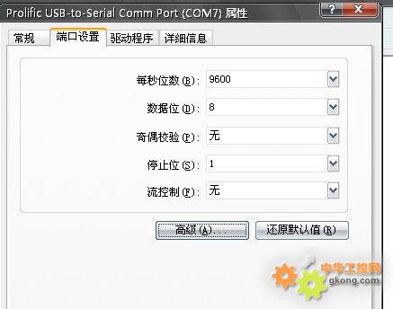

这是电脑COM口的状态

你的欧姆龙PLC的DM6650~DM6653(Host Link)通讯参数如何设定?
默认的Host Link参数为:1位起始位,7位数据位,2位停止位,9600bps,节点号00,偶校验,传输延时00.
请首先确定你在PLC端的通讯设定。

通讯参数都不对 怎么能连上

搞定了,的确是通信参数设置的问题,谢谢
