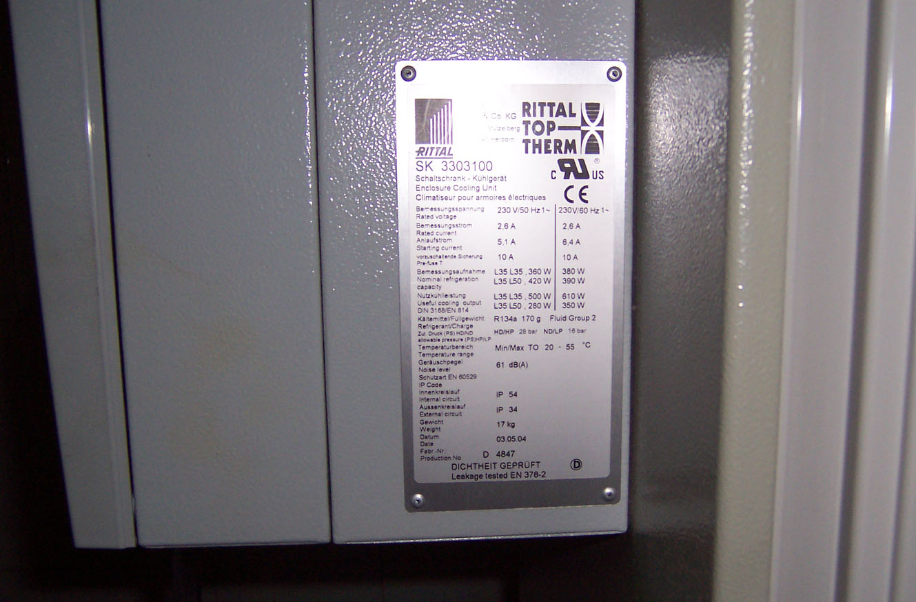

我是做电气自动化设计的,现在用户要求给出PLC柜和变频柜、交流柜在工作时的发热值,不知该如何估算,请专家指点。万分感谢!!!

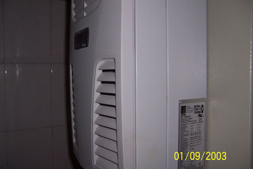

控制柜专用空调

宝鸡的雷博出控制柜空调,和热交换器,但也需计算发热量,希望高人指点。

你可以估计一下呀!如果是驱动器用总功率乘百分之六!有事可以连系我13891792382
