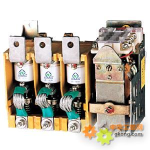

我水泥厂有一个高压启动柜6000的。水电阻启动,带有真空管。不知道是什么原因有时候启动会有爆炸,甚至着活。
自我分析,可能是真空管咱连,。
请高手的师傅多多指教。怎么样解决这个问题。
选用什么样的真空管。怎么样去做。

因为设备的缺乏所以图片是网上找的。
非常类试的。
听老工人说要换接触器的,主任说不行,这样的红光老大了。

发生爆炸有可能是启动时电流很大。有的地方电气间隙不够。检查一下看有什么地方发黑。把这个地方处理一下。

检查下电路有没有接触不好的地方,用表测量下启动电流,经常坏可以考虑换个大的开关

6000v    3550wk   转子启动电压2425V    电流886   转子启动电流  608

应该是开关的电流容量比较小引起的,启动瞬间产生高压电弧,导致的气爆,甚至着火。

我老工人有想改成接触器形式的,1000A的接触器  是不是电弧会很大的,这样不可以。

你讲的不清楚.是真空接触器爆炸?还有是什么地方着火?
