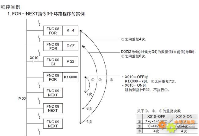

请各位大虾帮忙举个三菱FX2NPLC中的FOR 和 NEXT 指令应用的例子。

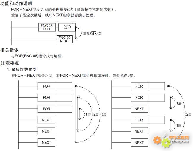

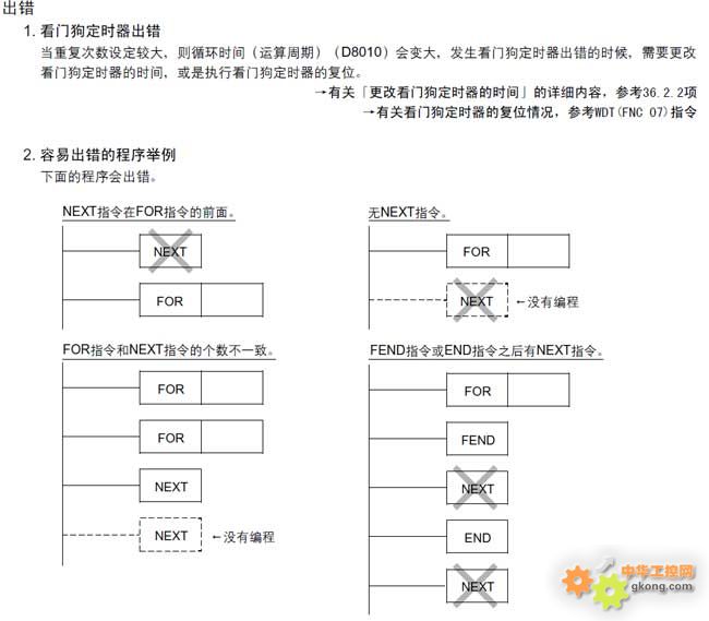

发表于:2009/9/10 11:00:26
三菱PLC【For-Next】循环程序使用示例
FOR-NEXT程序使用
程序举例
注意:容易出错的情况
