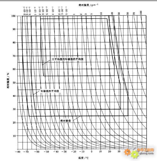

我看了18楼的附图,更迷糊了,老兄给说说吧,从基础的说。或者我该学习哪些东西?

他那个图中应该是这样的,蓝色线是指相对湿度,是随温度升高而下降的。
绿色线和对应的刻度是温度。
红色刻度应该是绝对湿度了。
你再大概搞清楚相对湿度,绝对湿度,含湿量这三个概念,就能明白了。
相对湿度是指同温度情况下,现在含湿量/最大含湿量,也就是说,现在这个空气还没饱和,以饱和值做分母,现实值做分子。所以,温度越高,虽然含湿量是能大幅提升,但同时空气也更不容易饱和,也就验证了随温度上升,相对湿度反而下降这个状况。

看他的图:温度=53,绝对含湿量为18(红色刻度)时,相对湿度为20%
3条刻度线基本上相交的。当温度上升1度,绝对含湿量不变,相对湿度线(弯曲线)应该靠近左侧,可以从图中看出,越靠近左侧,相对湿度越低。
你在23楼说的话是什么意思,我也只是个半吊子而已,有不懂的东西,多去网上查查,
在这里给baidu做个广告,很多名词他上面都有解释的。baidu百科  和  baidu知道

1.空气中实际所含水蒸汽密度和同温度下饱和水蒸汽密度的百分比值,叫做空气的“相对湿度”
2.相对湿度是指空气中水汽的摩尔分数与相同温度(T)、压力(P)下纯水表面的饱和水汽的摩尔份数之比,用百分数表示。
哪一个对?弄不清了,

用1和2都可以说的,摩尔量只是表示一个量。
相对湿度是一个对比量,也就是目前的含湿量与最大含湿量的比较值,单位是%
要比较,肯定要确定所有对比环境
第一条中,没有说到压力,压力如果变了,水蒸气的最大饱和密度就会发生改变,压力越大,束缚该压力下分子运动的能力越强,水蒸气越容易凝结成液态水,这个道理和煤气瓶灌煤气一样。
第二条讲的太专业了,什么摩尔份数,还纯水表面。。。这样的话看多了,肯定会晕的。
