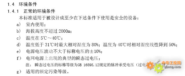

温度低于31℃时最大相对湿度为80%;温度为40℃时相对湿度线性降到50%; 那现在的相对湿度是多少?

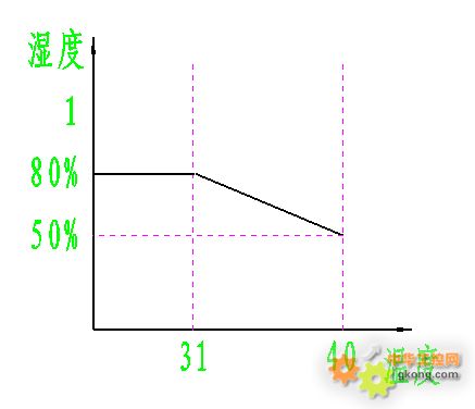

这句话很难理解吗,您看这样对不对:
当湿度在31度以下时,相对湿度保证低于80%,随着温度升高,最大相对湿度逐渐下降,从31度升到40度时,最大相对湿度掉到50%
并且31~40度这段温度范围内的湿度值是和温度成线性关系的。
用XY坐标系表示:X表示温度,y表示湿度,当Y<31时,是一条平行与X轴,与Y轴80%刻度相交的水平直线。然后找到(X=40,Y=50%)这个点,与(X=31,Y=80%)相交。

谢谢,我终于明白了。哈哈。是这样吧

是GB 4793.1-2007 测量、控制和实验室用电气设备的安全要求 第1部分:通用要求中的一段话。如下:

很感谢大家热情的回答,特别是shjzsxl。多次热情回贴说明。谢谢。

以下是引用sjqing1在2009-9-9 9:38:45的发言:
这句话很难理解吗,您看这样对不对:
你这是误导别人!!温度和相对湿度不是普通的线性关系,附图是空调用的CAD版湿空气焓湿图,绿线为温度,红线为绝对含湿量,青色为相对湿度线

10楼的朋友不要这么尖锐好吗,我本来就对湿度和温度的关系不是很了解,只是根据问题中文字的表层内容进行分析。
我在帖子的第一句就说明了"您看这样对不对"。我看每个帖子,都会从头到尾看完的,所以您写的内容我也大概看到了。
对于您说的那个计算方法,我不怎么看的明白。
   t=35℃,φ=80%,计算得d=22.89g/Kg
我想请问,这个d是怎么出来的?
我知道您很可能比我专业,能麻烦你把所有你知道的数据拿出来吗。
自己不说清楚点,让大家明了,别人说了一下,你说别人误导。
帖子本身就是用来讨论的,就算我说错了,就说我误导别人?
