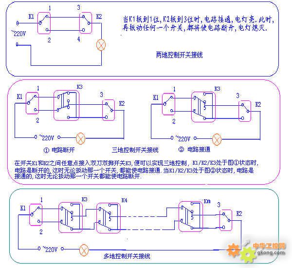

请教各位大哥或大姐三联双控的接发  万分感谢!!!!

双控就是在两个开关之间加了两条电线

不知道你说的意思,你说的3联是指3个开关控制一盏灯吗?

控制方法
三联双控是什么意思,我不台明白,
上图是各种控制方法,希望对你有用。

这张图在我们装修房子时,可以用到的。

就是单刀双掷开关
