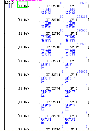

如图,我用时间继电器计时,设定值放在SV里 ,上位机也是松下的触摸屏,当更改断电保存寄存器的值时,SV的值也改变。
但监视发现SV里的值为6位数,明显是不正常的。SV换了个地址也一样。
如图的SV11 ,参数无法改变,好像F1指令无效是的!!!
但有时发现SV里的数据虽然有6位数,但让设备运行时,定时器工作的时间是自己所设定的时间。

DMV是32位指令。如果数据不大于32767,就最好用16位的。也就是去掉那个D

用16位指令试试

呵呵;32位数据要占用两个寄存器,显示的也是两个的值,你改成16位用单个就正常了;

用32位指令时,后面的数据要跳着用的,例如0、2、4、6

但这样我用32位指令,换个地址后也可以正常使用。
