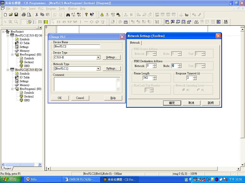

[QUOTE]請問前輩:
如圖,利用NewPLC1透過CLK連結NewPLC2,其中"FINS Destination Address" Node的設定值與什麼有關係?有何影響?謝謝

圖在哪裡?

这个网络号和结点号和你clk模块上的设置有关,子模块的面板上有拨码盘设置的,如果不对的话影响就是不通咯
