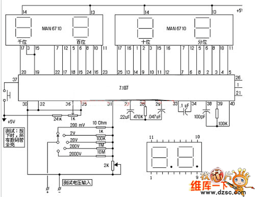

多数是积分电容坏了。3 1/2位的可以参考7107电路
