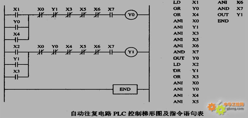

用一个三菱PLC实现三相交流电机工作的自动住返控制系统

确实适合初学者。

热继电器的常闭触点没必要接在PLC输入端,直接接在控制回路就OK了。

热继最好用常开 不然X7输入继电器总是为NO的 把X7常开换为常闭

KM1和KM2常闭需互锁。
